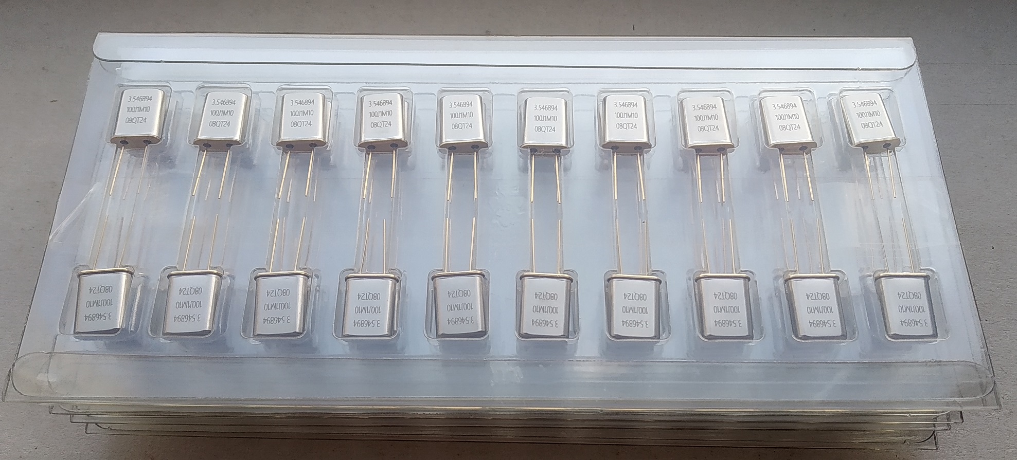

QUARZE 3.546894 MHz - CO16112 herstellen
mir liegt folgendes Angebot vor:
Quarz f = 3,546894 MHz HC-49/U CL: SR 10 ppm (25°C) Temperaturstabilität: ± 10 ppm (-20°...+70°C) ESR: 80 Ohm max.
Preise per Stück bei Abnahme ab:
10 Stück = 13,10 €/netto 50 Stück = 9,80 €/netto 100 Stück = 8,30 €/netto
Lieferzeit: zur Zeit ca. 8 - 10 Wochen nach Auftragserteilung

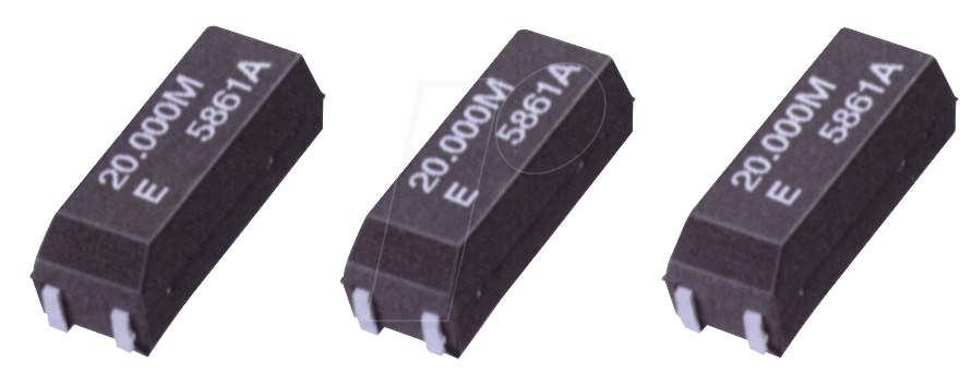

Kommt als Gehäuse eurer Meinung nach auch HC49/U-S in Betracht?
Ernsthafte Interessensbekundungen bitte hier, damit eventuell der ABBUC eine größere Anzahl kauft.
Falls keiner Interesse hat mache ich einen Deal für mich allein.

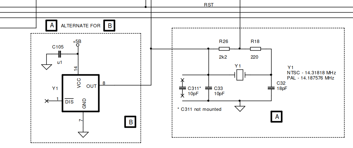

JoSch schrieb: Kann der Quartz in allen PAL-Ataris verwendet werden, oder nur in bestimmten?
Der Quarz paßt nicht zu den Ataris, die einen Freddie verwenden. Dort findet ein TTL-Oszillator oder Quarz mit 14 Komma Irgendwas MHz Verwendung und m.W. hat der Freddie einen internen "durch 4 Teiler".

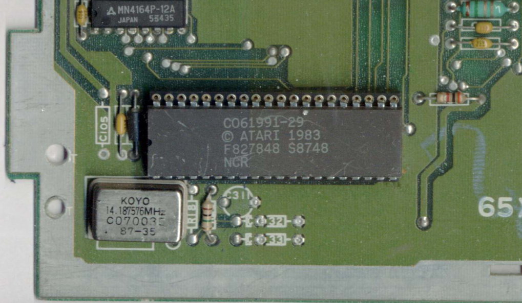

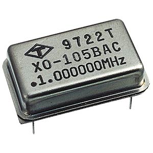

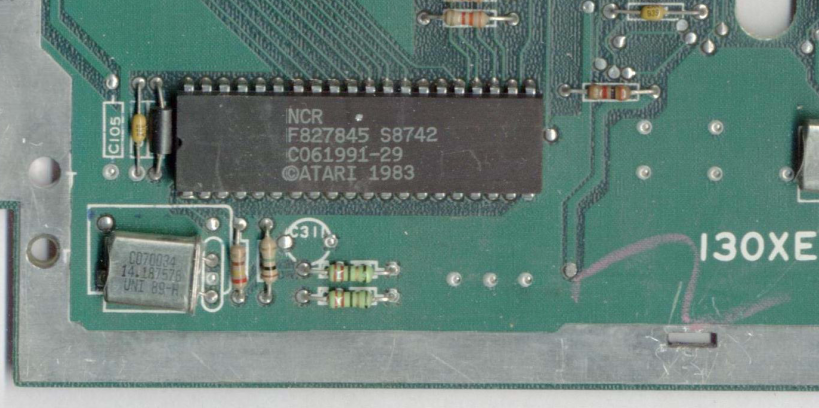

Erhard schrieb: Der Quarz paßt nicht zu den Ataris, die einen Freddie verwenden. Dort findet ein TTL-Oszillator oder Quarz mit 14 Komma Irgendwas MHz Verwendung und m.W. hat der Freddie einen internen "durch 4 Teiler".
... und von dem 14.187576 Mhz aus den XE Modellen sin ja von tfhh und mega-hz noch ordentlich Restbestände vorhanden. Also bei denen gibt es keine Not.

Erhard schrieb: Kommt als Gehäuse eurer Meinung nach auch HC49/U-S in Betracht?
Versteh ich das richtig: HC49/U ist die hohe Variante und HC49/U-S die niedrigere?
Wenn's weiter nichts ausmacht, dann würde ich die niedrigere Variante bevorzugen. Die ist nicht so schnell im Weg auf der Platine als die Hohe.

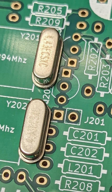

Ich finde die große Bauform eigentlich schöner, auf jedem Fall wird man auch bei der kleinen Bauform die Quarze wohl seitlich hinlegen müssen, da es sonst etwas eng werden könnte:
Leider habe ich keine Transistoren mehr zum Testen.

Kveldulfur schrieb: Leider habe ich keine Transistoren mehr zum Testen.
Bei den Transistoren wirst Du kein Problem bekommen wenn Du Y201 so einlötest; du drückst das Gehäuse der Transistoren ja nicht runter bis auf die Platine. Bis zu den Lötaugen bzw. den Beinchen der Transistoren ist noch ausreichend Luft. Allerdings besteht die Gefahr, wenn Du einen der Transistor mal versehentlich etwas Richtung Quarz umknickst, einen Kurzschluß zwischen den Beinchen zu provozieren.
Kritisch wird es bei C201/C202/L201s darunter; das geht so nicht; Y202 mußt Du abwinkeln und hinlegen.
Ich würde beide Quarze liegend einlöten.
Optisch ansprechender wäre in dem Fall tatsächlich die "große Bauform", die wir ja auch bekommen. 😉

Kveldulfur schrieb: Ich finde die große Bauform eigentlich schöner, auf jedem Fall wird man auch bei der kleinen Bauform die Quarze wohl seitlich hinlegen müssen, da es sonst etwas eng werden könnte:
Sleeπ schrieb: Kritisch wird es bei C201/C202/L201s darunter; das geht so nicht; Y202 mußt Du abwinkeln und hinlegen.
Wenn Janko in de finalen Version der Platine die Löcher für die Quarze etwas nach links verschiebt, passt die kleine Bauform. Es ist ja auf der linker Seite genug Platz wenn man nicht die hohe Bauform nutzen will.
Mathy schrieb: Wenn Janko in de finalen Version der Platine die Löcher für die Quarze etwas nach links verschiebt, passt die kleine Bauform. Es ist ja auf der linker Seite genug Platz wenn man nicht die hohe Bauform nutzen will.
Wenn ich die Lötpunkte nach links schiebe, passen die großen Quarze nicht mehr richtig hin. Wenn ich einfach zwei zusätzliche Lötpunkte mache, weiß ich nicht, ob das Gehäuse des Quarzes da wohlmöglich etwas kurzschließt, wenn es drüber liegt.
Alles sehr eng... ist halt "nur" ein 600XL mit vielen zusätzlichen Schaltungen. Ich würde auch ungerne jetzt noch viele Bauteile schieben, wo Oliver bereits die Finale-Version bestückt.
Man kann beide Quarz-Varianten liegend einbauen, auch wenn es bei der Kleinen nicht ganz so schick ist.
Grüße Janko

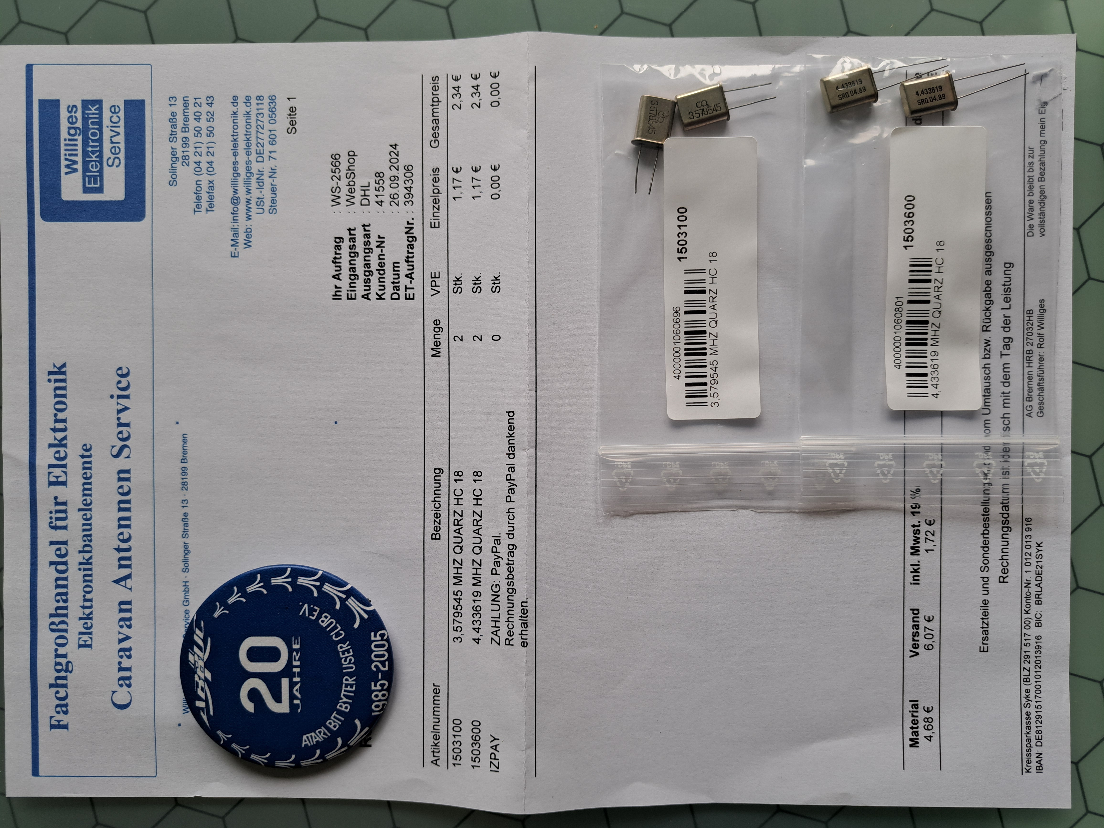

... den Y202 4,433... hab ich für die Sammelbestellung übrigens bereits in der klassischen großen Bauform bestellt.

Könntest Du nicht noch zwei Kontakte auf der freien Fläche für die großen Quarze machen mit den gleichen Signalen, so dass man beides installieren kann?

Ok, notiert. Mache ich keine Verbesserungsvorschläge mehr, auch wenn die leicht zu machen wären.
JoSch schrieb: Ok, notiert. Mache ich keine Verbesserungsvorschläge mehr, auch wenn die leicht zu machen wären.
Hallo JoSch!
Es tut mir Leid und natürlich sind Verbesserungvorschläge immer willkommen.
Ich habe bereits geschrieben gehabt, dass zwei zusätzliche Lötpunkte (innerhalb der Fläche des großen Quarzes) ggf. zu einem Kurzschluß führen können, wenn der große Quarz drüber gelegt wird.
Ich habe herausgefunden, dass man Lötpunkte im KiCAD so generieren kann, dass nur auf einer Seite das Kupfer frei liegt und auf der anderen Seite weiterhin die Lötstopmaske drüber liegt. Aber ich habe das noch nie ausprobiert und bei 45 Platinen ist es eigentlich nicht der richtige Zeitpunkt, um es zu testen 🙂
Das ist auch mein Problem, weshalb ich ungern noch etwas änderen möchte... es werden ca. 45 Platinen mit Bauteile bei Oliver über Tisch gehen. Dass sind ca. 80 Euro x 45 = ca. 3600 Euro. Evtl. auch mehr, ich kenne den aktuell kalkulierten Preis nicht. Bei dieser Summe möchte ich auf keinem Fall Schuld sein, wenn nachher etwas nicht klappt. Oliver bestückt nun bereits die finale Testplatine und sagt dann, ob alles okay ist, wofür ich sehr dankbar bin. Natürlich ist dies ein Hobby und es sollte klar sein, dass ich nicht haftbar gemacht werden kann, falls etwas nicht klappt... aber es soll klappen. 😉 Jede Änderung an der Platine ist wieder ein Risiko, dass etwas schief geht. Auch wenn die Änderung, zugegeben, unkritisch ist.
Ich denke, wenn Oliver und Erhard sowieso die großen Quarze besorgen, dass wir die Platine nicht verändern sollten. Selbst kleine Quarze sind auf der Platine nutzbar.
Sollte, und ich hoffe es nicht, Oliver einen Fehler finden, der eine neue Testplatine erfordert, werde ich gerne die zwei zusätzlichen Lötpunkte für die kleine Quarze aufnehmen.
Und nun sollten wie die Diskussion beenden, bzw. im Thread der 600XL-Platine fortführen, weil es hier ja nur um den Quarz gehen soll.

Sind Quarze polarisiert ? Ich habe bei 130xe gewechselt und ich weiss nicht ob polarisation gibst oder spielt das keine Role .
Nein.
Wenn Du einen Quarzoszillator hast, ist allerdings auf die Einbaurichtung zu achten. Der hat aber vier Anschlüsse und ist entsprechend gekennzeichnet:

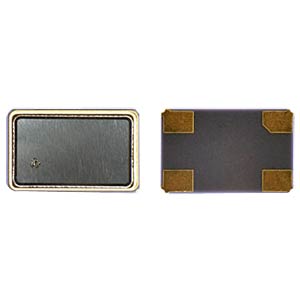

Um die Verwirrung jetzt etwas zu verstärken: Es gibt aber auch SMD-Quarze mit vier Anschlüssen:
Da ist wieder auf die "Polung" zu achten; der Quarz liegt zwischen den Pins mit der abgeschrägten Kante; die zwei hinteren Pins dienen nur der Stabilisierung.
Dann gibt es auch noch SMD-Quarze, wo der Quarz an den diagonal gegenüberliegenden Kontakten liegt. Da ist die Polung wieder egal...
Lange Rede, kurzer Sinn: WENN die Polung wichtig ist, hat das Bauteil eine entsprechende Markierung (Punkt, eine Ecke / Seite ist anders geformt als die anderen oder etwas ähnliches. Im Zweifelsfall hilf t ein Blick in´s Datenblatt.
Aber Achtung:
Der Systemtakt am XE ist ein anderer als am XL Die Quarze haben unterschiedliche Werte:
XL: 3,546894 MHz XE: 14.187576 MHz
Ich habe übrigens bisher noch keinen PAL XE gesehen mit Oszillator. Nur mit normalem Quarz. Oszillator kenne ich nur von NTSC XEs. (14.31818 MHz CO70024)
Noch ein kleiner Nachtrag zu Sleeπ 's Beitrag als Ergänzung:
Das ist die Bauform der meistens verwendeten Quarze im XL und XE. Bei dem ist es egal wierum er eingebaut wird. Aber eben auf die richtige Frequenz achten.
und ein Oszillator wie er auf XE Platinen alternativ verwendet werden kann. Hier muss man auch die richtige Einbaurichtung achten. (Aus dem Grund gibt es so einen kleinen Punkt auf dem Gehäuse)
Der Unterschied der beiden Typen ist, mal ganz laienhaft erklärt:
Der einfache Quarz benötigt noch eine Zusätzliche Schaltung die ihn zum Schwingen anregt, und man das gewünschte Taktsignal erhält. Beim Oszillator benötigt man nur eine Versorgunsspannung und kann dann an einem Takt direkt abgreifen.
Aus dem kann/muss man auf einer XE Platine auch einige Bauteile weg lassen, falls man statt des Quarzes den Oszillator verwendet: Screenshot 2024-09-13 093700.png Kasten "A" mit Quarz Kasten "B" mit Oszillator
Screenshot 2024-09-13 094842.png mit Quarz: R18, R26, C32, C33 bestückt
Screenshot 2024-09-13 094030.png mit Oszillator

So,
die Lieferung ist heute angekommen.
Ich habe bereits testweise 2 Quarze verbaut: 1 x in das 800 XL Remake v2 und in das 600 XL Remake.
Beide Rechner laufen.
Dann kann ich so langsam mit dem Versand anfangen 🙂
Die Blister sehen ja echt toll aus... so viele niegelnagelneue Quarze 🙂 Danke für Deinen Post... war für mich ein Weckruf Dir eine E-Mail mit der Adresse zu schreiben 😉
Grüße Janko
Kveldulfur schrieb: Die Blister sehen ja echt toll aus... so viele niegelnagelneue Quarze
ja, finde ich auch. Wenn ich das richtig gesehen habe sind die Anschlußpins sogar vergoldet.

Bestückt habe ich die übrigens wie folgt:
  • mit einer Biegelehre die Pins knapp nach dem Gehäuse sauber umgebogen
  • auf die Rückseite einen 2 x 3 mm Zuschnitt eines "Pattex Kleben statt Bohren Strips"
  • auf der Platine sauber ausgerichtet angeheftet
  • Pins abgelängt, Flußmittel aufgetupft, verlötet und Lötstelle gereinigt
Sleeπ schrieb: Um bei poblematisch verlaufenden Leiterbahnen das Quarzgehäuse zur Platine hin zu isolieren gibt es auch passende Verhüterli
kenn ich, hab ich nicht, ist nicht im Lieferumfang. 🙂

Hallo Martin,
das ist der Prozessorquarz für ein NTSC-Gerät (3,579545), da braucht man den PAL-Quarz (4,433618) nicht.
Für ein PAL Gerät braucht man als Prozessorquarz (3,546894) und den PAL-Quarz (4,433618).
